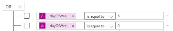

Ik heb het volgende gemaakt
Zie afbeeldingen

Heb je dit al getest? Met alleen de utcNow() kun je de weekdag niet vinden
Even op run klikken om te testen, je krijgt dan waarschijnlijk een error die aangeeft wat je mist :)
Daar zal inderdaad nog de functie Weekday bij, of voor in de plaats moeten komen.
dayOfWeek(utcNow())
Werkt niet helemaal want als ik de 0 & 6 verander in bv 3 & 4 dan versuurt hij het ook gewoon. :-(
Hij zal ook niet moeten kijken of het zaterdag EN zondag is maar zaterdag OF zondag.
Hallo Edmoor,
dat staat op of
Zou het kunnen zijn dat 6 en 0 in zaterdag en zondag verandert moet worden?
Ik zei dat omdat je & gebruikte in #16.
