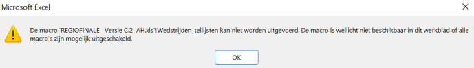

De macro's zijn hier uitgeschakeld.
Ik kan de tellijsten niet printen,
