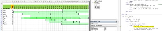

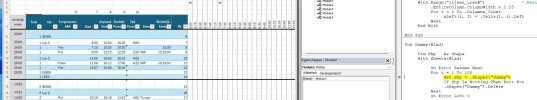

Mag ik ondertussen nog eens tonen waar het bij me vastloopt?
Alvast bedankt!
    81,9 KB · Weergaven: 7
    97,9 KB · Weergaven: 7
en nu ???
nu met een lichtgroene en lichtrode kleur in het tabblad "lijnen" (kies anders een andere naam, ik wist niet wat geven). Die stukken van de balken die niet netjes lichtgroen of lichtrood zijn, zijn overlappingen met een andere vroeger getekende balk.
Dankjewel!
Loopt niet meer vast :)
