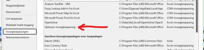

heb je oplosser al gewoon toegevoegd aan excel Bestand>opties>invoegtoepassingen bovenin bij de actieve ??? (onderste schermafdruk)
En heb je vervolgens in de VBA Editor bij Ontwikkelaars>Visual Basic>Extra>verwijzingen daar ook de "Solver" aangevinkt (bovenste schermafdruk)
