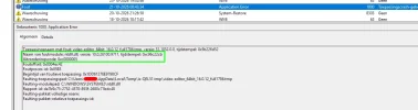

Dat zal er ongeveer zo uitzien, en de belangrijke details zitten in het groene vakje:
Als je dit weet, kan je gericht gaan zoeken naar oplossingen.
