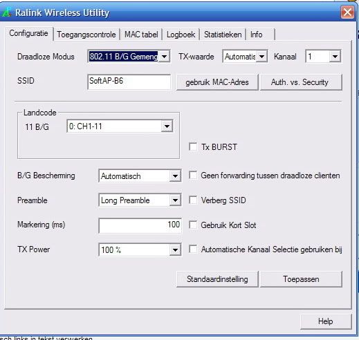

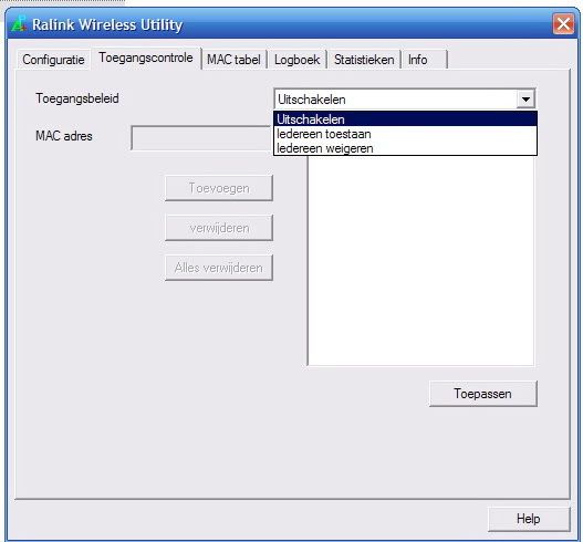

Hieronder wat instellingen in Ralink
Hoi Christine,
Zo ingewikkeld was dat nou toch ook niet :)
Maar misschien heb ik de vraag verkeerd begrepen, want de screenshots die je hebt toegevoegd laten mij dat vermoeden.
Even samenvatten :
1. je hebt een netwerk met 6PC's, allemaal bedraad.
Vraag : wat zit er tussen die PC's en het internet. Een switch, een router?
2. Je hebt een Laptop gekocht waarmee je draadloos wil internetten.
Vraag : die laptop is NIET de Medion computer waar je het over had. Correct?
3. Je hebt een Medion PC die bedraad is aangesloten maar waar ook een Ralink Wifi LAN kaart in zit. Je wil deze PC als draadloos accespunt gebruiken voor je netwerk.
Vraag: is dit correct?
