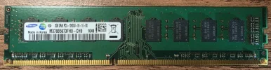

Dit zijn de RAM modules die erin zaten:

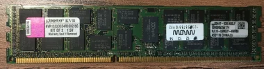

Dit zijn de RAM modules die ik erin wil doen (en de piepcode geven):
Het zijn allebei DDR3 modules op 1333mhz, dit zou gewoon moeten werken toch ?

Is die foto van je nieuwe ram de werkelijke die je gekocht hebt, dan gaan deze niet werken.
Je kan slechts 4gb reepjes plaatsen en geen reepjes van 8gb zoals de foto laat zien.
Vermoed ook dat je mobo deze reepjes niet ondersteund, hoewel ik op dit moment nog geen memorylistings heb gezien waarin deze voorkomt in combi met deze mobo.
Hey Jackall,
Bedankt voor je reactie, ja de foto van de nieuwe ram heb ik gekocht.
Deze Ram's zijn als 4GB's aan mij verkocht.
Dan ga ik op zoek naar 4GB reepjes, maakt het uit welk merk?
Als ik DDR3 1333 mhz koop en dan 4GB dan moet dat altijd werken, toch ?

Hallo Lange Pier,
tis blijkbaar ECC geheugen, voor een server...
