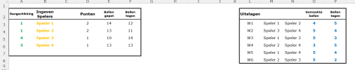

Ik maak een excel voor biljarttornooi in poules. tapbiljart, 2 spelers per spel. elke speler 5 ballen.
Poule van 4 spelers in dit voorbeeld.
het is mij gelukt om een rangschikking te maken op basis van 1/ meest aantal punten (winnen = 1 punt, verliezen 0) 2/ meest gescoorde ballen (winnaar dus altijd 5, verliezen tussen 0 en 4) 3/ minst ballen tegen.
Nu wil in 2de orde het "onderling duel" laten meetellen. en dat lukt mij dus niet......
Kan je met dit iets aanvangen?
Bij ingeven spelers zet je de naam van de speler.
Bij uitslagen zet je de uitslag volgens de gepotte ballen, bvb 5-3
alle grijze cellen zijn tussencellen om de score te berekenen.
Het blad is beveiligd zonder paswoord.
bedankt, ziet er al goed uit, maar hoofdprobleem blijft. na het aantal punten wil ik dat het onderling duel de doorslag geeft. in uw voorbeeld heeft speler 1 verloren van speler 2, maar toch staat speler 1 op plaats 1
Als ik speler 1 laat verliezen van speler 2 staan ze allebei op nummer één, maar dan is het logisch dat speler 1 op één staat, daar hij meer ballen heeft gepot dan speler 2, ook al heeft speler 1 verloren van speler 2.
dat is nu net mijn probleem. onderling duel moet voorrang krijgen op gemaakte ballen
ik denk dat dit gaat werken.......
kan je onder de kader met ingave spelers een aparte kader maken?
Met de uiteindelijke rangschikking van 1 tot 4.
