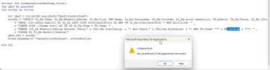

Zijn het veld TK.Team en cboTeam allebei wel Tekst? Anders heb je inderdaad een probleem. Zet de string anders eens in een Inputbox, zodat je hem kunt testen in een query, of hier kunt laten zien wat er in staat.
Weer aan het klussen geweest, ik heb de fout eruit, krijg nu het (bijna) gewenste rapport eruit met onderstaande code
    Set qDef = CurrentDb.QueryDefs("qGeflotenPerTeam")
    strSQL = "SELECT SL_EX.Team, SL_EX.Wedstrijddatum, SL_EX.Tijd, REF.Naam, SL_EX.Thuisteam, SL_EX.Uitteam, SL_EX.[Soort wedstrijd], TK.Afkort, SL_EX.Thuis, SL_EX.[Uit] " _
        & "FROM ([Sl-excel-export] AS SL_EX LEFT JOIN Scheidsrechters AS REF ON SL_EX.Scheidsrechter = REF.Sportlink) " _
        & "INNER JOIN [Teams kort] AS TK ON SL_EX.Team = TK.Team " _
        & "WHERE (SL_EX.Wedstrijddatum Between CDate(" & CDbl(Me.Startdatum) & ") And CDate(" & CDbl(Me.Einddatum) & ") And TK.Afkort = """ & Me.cboGeflotenTeams & """) " _
        & "ORDER BY SL_Ex.Wedstrijddatum;"
    qDef.SQL = strSQL
    DoCmd.OpenReport "rapGeflotenPerTeam", acViewPreview
Enige wat ik niet voor elkaar krijg, is dat ik alleen wil zien waar het thuis team een bepaalde waarde bevat. Ik heb bij "WHERE" als van alles geprobeerd, maar krijg constant een foutmelding.
