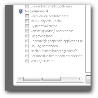

Als je CCleaner gebruikt kan je daar aanvinken Hotfix Deïnstallatie programma's en die ruimt dan die Windows update mappen op.
Vergeet daarna niet het vinkje weer weg te halen.

@pederoco
Ja, had ik ook al aan gedacht alleen staat die optie er niet meer in de nieuwste versie. :o
Bij mij heeft hij er ook altijd gestaan maar na de laatste update niet meer.
waar staat het dan ergens? (ik gebruik wel v3.10.1525 dus misschien zal ik moeten upgraden)
Als je CCleaner opstart oner tabblad Windows en dan derde optie van onderen.
En eerst even upgraden mss.
Nee vinno, een hokje lager.
