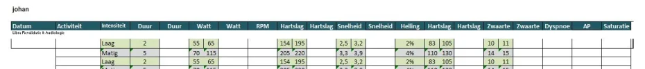

Wie kan me helpen ?
Ik heb schema`s gebouwd (zie bijlage). Als ik de Excel pagina`s bekijk, lijkt het mbt de rasterlijnen allemaal te kloppen. Als ik het echter als pdf opsla, zitten er fouten aan de onderkant van de oude pagina en aan de bovenkant van de nieuwe pagina. Er gaat iets fout met de onderste/bovenste rasterlijn. Ik heb geprobeerd de marges te verkleinen, maar daar lijkt het niet mee opgelost. Wie weet hoe ik dit netjes opgelost krijg? (zie blz 5-6-9-11 van het pdf bestandje) en tabblad MIT-25-33
evt namen of data zijn fictief.
Ben benieuwd wat ik fout doe, al heel wat uurtjes ingestoken
Wat ik zie dat het in het Excel-document niet goed is. Kijk maar naar het afdrukvoorbeeld. Ik heb van pagina 4 waar de rasterlijnen ontbreken die rij Bovenin geselecteerd en toen Alle randen in de groep lettertype gedaan en toen was het afdrukvoorbeeld goed.
probleem opgelost
Helaas Senso, in eerste instantie dacht ik dat het opgelost was, als ik het echter deze stappen toepas in het orginele documenten (met de daadwerkelijke formules), zie ik dat het nog niet is opgelost en het probleem aanwezig blijft (zie beide knipsels)
Dus de vraag blijft nog even staan
Moet zeggen dat ik er niet zo veel verstand van heb, maar wat ik wel weet is, ik moet pagina's maken die op het paginablad blijven en passen (ingestelde marges), wil ik niet snel in moeilijkheden komen. Ik stel vast dat je de printgrootte hebt aanpast. Je gebruikt kop/voettekst en ik zie regels in het afdrukvoorbeeld die in de normale weergave niet te zien zijn. 117 gaat naar 118 en wat er tussen staat heeft geen regelnummer (datum, activiteit etc.). Kom er dan nog maar eens uit. Ik heb veel geprobeerd maar is niet gelukt. Helaas.
Zet de page breaks eens uit;zowel tabblad view als options advanced (sorry maar de ned vertaling weet ik niet precies) en je kunt zien dat er niet overal een lijntje staat.
Je kunt hem dan tevens toevoegen.
helaas niet hiermee opgelost
bedankt voor beide antwoorden, maar het probleem is hiermee nog niet opgelost. zie mijn nieuwe knipsel
in principe staan er overal wel de rasterlijnen, echter het bovenste deel van de rasterlijn (behorend rij 364) wordt op de ene pagina afgedrukt, waardoor er op de aansluitende pagina de bovenste lijn niet wordt afgebeeld (deze zweeft nl nog op de pagina hiervoor). Zie knipsel. Dit krijg ik dus maar niet opgelost.
Ben nog steeds benieuwd hoe dit op te lossen :shocked:

het lijkt te lukken
Dan ben ik zeker tevreden:D, maar kan ik ergens instellen dat er per pagina`s automatisch hetzelfde aantal regels wordt gepakt ? Scheelt veel tellen :d
Begin met een juist aantal regels zet deze in 1 pagina en dan is het een kwestie van kopiëren en plakken.
kleine tegenvaller
Ik had op iets meer geavanceerds gehoopt. De inhoud verschilt nl per pagina, gaat me heel veel werk kosten als ik moet kopieren en plakken (wel 10 verschillende werkbladen, met allemaal verschillende schema`s op de pagina). Ik hoop nog steeds dat het anders kan worden opgelost. maar super bedankt voor je tijd en het meedenken

Ja, zie #13 en bijgevoegd voorbeeld:
- open het bestand
- stel de paginaeinden opnieuw in en bedenk hoe het afdrukvoorbeeld er per pagina uit moet zien
- doe ctrl-z om de paginaeinden te herstellen
- doe afdrukvoorbeeld om te zien of dit overeen komt met wat je had bedacht.
Een lijn teken je door het gebied te selecteren op de pagina waarop je de lijn wilt zien.
Voor wat je wilt bereiken is nmm Excel een prima programma.
Dat was ook mijn insteek om op die manier of een extra regel toe te voegen ofwel om die pagina-einde een regel naar boven te verschuiven.
