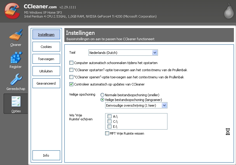

De vraag was: 'hoe komen die onbekende foto's op mijn pc'. Ik hoop dat dit nu duidelijk is. Jij wist ze wel, maar ik denk niet permanent, want anders zou Recuva ze niet kunnen terughalen. Kijk even naar de instelling op de afbeelding. Deze instelling wist de tijdelijke bestanden permanent.
