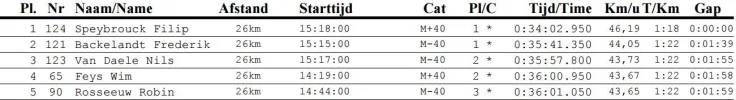

De bedoeling is om in het rapport in de eindtijdkolom die tijd met honderdsten te tonen; moet dus eigenlijk niet opgeslagen worden in dat formaat.
Dan ben je er toch? Sla je datum/tijd op als een getal met decimalen, en vertaal dat op het rapport met één van de gevonden functies terug naar een tijd.
Voorlopig de duizendsten uit de millisecs kolom in de tabel "times" gebruikt en wat kolommen bijgemaakt in verschillende queries want alle tijdsberekeningen in de database omgooien naar getallen was wat veel werk voor een kort tijdbestek en dus toch een mooie reeks rapporten kunnen maken. Zal tijdens het verlof de boel bijwerken als er toch geen andere methoden voorgesteld worden.
    38,4 KB · Weergaven: 136
