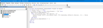

Een Sub waarvan de naam begint met Worksheet_ hoort achter het betreffende werkblad, niet in een Module. Het is een Event (Gebeurtenis) routine.
Je leert er het meest van om het zelf te doen; vandaar de suggesties en geen bijlage.
Dat is ook geen onwil van ons hier.
In onderstaande plaatje kun je zien waar de code staat (blauw).
Ik heb alle andere codes en modules verwijderd.
