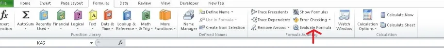

een tip om formules te begrijpen: gebruik de knop "Evaluate Formula", in bijlage kun je zien hoe die eruitziet.
    27 KB · Weergaven: 40
Formule evalueren

IK heb de formule uitgesplitst en als ik ze zie begrijp ik het wel. Dat is ook al veel waard :).
Ik heb deze vandaag geïmplementeerd op mijn query en het werkte goed. Was wel een bestand van 27000 rijen maar het lukte toch.
