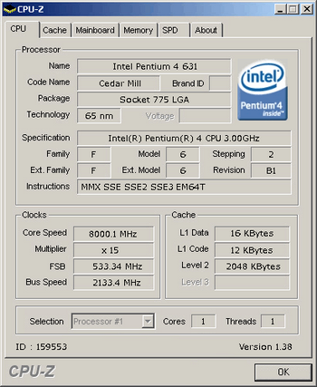

Er gebeuren nog meer rare dingen, bv als ik een internet adres intyp gaat dat te snel voor mijn processor, die toch
echt nog steeds razendsnel is
Daar kun je vast wel een eitje op bakken.
