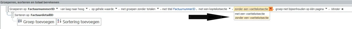

Je had geen nieuw rapport hoeven aan te maken, want het was simpel in het oorspronkelijke rapport op te lossen. De 'help' tekst heb je m.i. ook verkeerd begrepen, vandaar waarschijnlijk dat je dacht dat je een nieuw rapport moest maken. Het is correct te denken dat je de (groeps)Kop-Voettekst niet apart kunt kiezen. Het gaat namelijk altijd samen. Als je dus de (groeps)Kop/Voettekst aanzet, (en hier komt het:) dan kun je beide opties aan- of uitzetten. Je zet dus met één handeling zowel de (groeps)koptekst als de (groeps)voettekst aan, maar je kunt altijd, en dat is onbeperkt, besluiten om ofwel de (groeps)koptekst, ofwel de (groeps)voettekst wel of niet weer te geven. Als je met alleen de (groeps)koptekst begint, kun je dus later altijd nog de (groeps)voettekst aanzetten. En als je dan vindt dat je aan de (groeps)voettekst genoeg hebt kun je ook de (groeps)koptekst uitzetten. Zie bijgaand plaatje.
Bedankt voor deze aanvulling!. (Het zit wel verstopt, moet ik zeggen).
Daar heb je helemaal gelijk in; in de vorige versie was het groeperen ondergebracht in een apart dialoogvenster dat voor iedereen te begrijpen was. Perfect dus. Dat kon uiteraard niet, en dus hebben ze het met veel succes zodanig verbouwd dat zelfs mensen als ik er in eerste instantie geen chocola meer van konden maken :).
