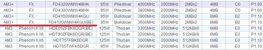

Op de ASRock website word de FX-4100 wel genoemd bij ondersteunde CPU's
Hmm vreemd.. bij productinformatie bij azerty en op de asrock website niet.. maar in de cpu list wel? Het kan trouwens goed mogelijk zijn dat je je bios moet updaten voor de 6300 goed kan werken.
Even een screenshotje.
En dat lijstje geldt voor AM3 socket CPU's. Niet voor AM3+. Want volgens mij zijn alle AM3+ socket CPU's ondersteund.
- Support for Socket AM3+ processors
- Support for Socket AM3 processors: AMD Phenom™ II X6 / X4 / X3 / X2 (except 920 / 940) / Athlon II X4 / X3 / X2 / Sempron processors
1. AM3+ FX FD8300WMW8KHK 95W Piledriver 3300MHz 2200MHz 2MBx4 8MB C0 P1.20
2. AM3+ FX FD8140WMW8KGU 95W Bulldozer 3200MHz 2200MHz 2MBx4 8MB B2 P1.10
3. AM3+ FX FD8120WMW8KGU(BE) 95W Bulldozer 3100MHz 2200MHz 2MBx4 8MB B2 P1.10
4. AM3+ FX FD8100WMW8KGU(BE) 95W Bulldozer 2800MHz 2000MHz 2MBx4 8MB B2 P1.10
5. AM3+ FX FD6300WMW6KHK 95W Piledriver 3500MHz 2000MHz 2MBx3 8MB C0 P1.60 < FX 6300
6. AM3+ FX FD6120WMW6KGU 95W Bulldozer 3500MHz 2000MHz 2MBx3 8MB B2 P1.10
7. AM3+ FX FD6100WMW6KGU(BE) 95W Bulldozer 3300MHz 2000MHz 2MBx3 8MB B2 P1.10
8. AM3+ FX FD4320WMW4MHK 95W Piledriver 4000MHz 2000MHz 2MBx2 4MB C0 P1.60
9. AM3+ FX FD4300WMW4MHK 95W Piledriver 3800MHz 2000MHz 2MBx2 4MB C0 P1.60
10. AM3+ FX FD4150WMW4KGU 95W Bulldozer 3900MHz 2000MHz 2MBx2 8MB B2 P1.10
11. AM3+ FX FD4100WMW4KGU(BE) 95W Bulldozer 3600MHz 2000MHz 2MBx2 8MB B2 P1.10
P1.10 is de standaard geleverde bios. Hetgene wat ik heb dikgedrukt zou je een bios update voor nodig hebben.
