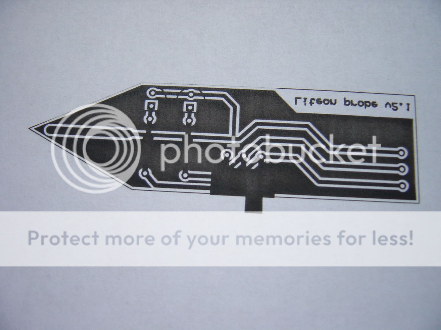

Mijn Samsung CLP 300 doet het prima en print tekst en foto's super mooi. Alleen wil ik hem ook gebruiken om printplaat lay-outs mee uit te printen. Hier print hij echter iets te licht voor. Als ik bijvoorbeeld een zwart vlak print is het aan de randen donker zwart en in het midden wat lichter, kan ik hier wat aan doen?
Hier zie je hoe het eruit ziet:

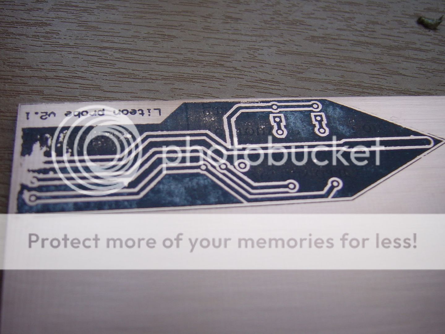

En voor de geïnteresseerden het resultaat op het printje:

EDIT: ik zie dat er ook nog letters op je resultaat afgebeeld staan, waar belicht je mee, en gebruik je er een tijdschrift of een krant voor om het geheel aan te drukken?
Sorry, misschien had ik er nog bij moeten zetten da het een laserprinter is. Ik belicht dus niet, maar ik breng de toner over van glad papier op het koper van de print. Daarna etsen, dan sla je dus het belichten en ontwikkelen over.
Het als foto afdrukken maakt geen verchil...
Dan nog blijf ik het raar vinden dat er letters in je resultaat staan, en geef ik de raad om alles nog es na te gaan met een merkstift en het nog es te proberen.
Heb je het altijd gedaan met deze printer?
Nee ik heb het nog nooit gedaan met deze printer, daarom was mijn vraag ook of ik hem donkerder in kon stellen. Die letters zijn toch niet zo raar? Ze zijn gewoon van koper. (er is op de foto nog niet geëtst hè!)
ah, vandaar..
Maarre, kijk es bij je printereigenschappen, daar kan je veelal instellen op welk materiaal je print en met welke kwaliteit (bij jou in het geval de intensiteit)
Als je de printer zou instellen op bijvoorbeeld een hogere kwaliteit papier, zou deze in principe betere (zwartere) afdrukkwaliteit moeten produceren..
EDIT: je probeert uiteraard wel zwart te printen met alleen maar Zwart? niet dat ie standaard op kleur staat?
Ok ik zal morgen even kijken, ik kan grijstinten instellen maar dat had niet veel zin.
EDIT: Ik had even gekeken, niet werkt in de instellingen :(
EDIT2: Ik zie nu wat je bedoelt met de letters haha! Dat is omdat ik het op tijdschriftpapier heb geprint, dat werkt het beste :P
