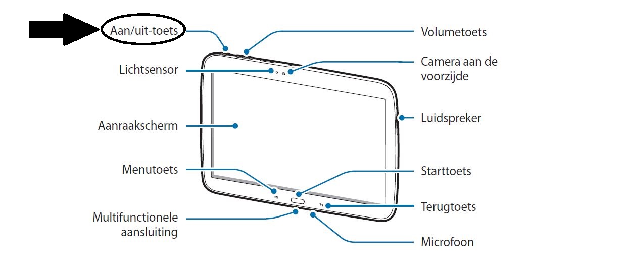

Ik heb mij er zelf ook over verbaasd dat de Tab 3 zo veel verbruikt in slaapstand, eigenlijk is helemaal uit zetten de enige optie. Wanneer de getallen bij een tablet die volledig is uitgezet wél kloppen, dan is er niets aan de hand met de batterij. Zelf heb ik slechte ervaringen met het aan de lader laten. Sommige Apps doen de Tablet namelijk ontwaken en dan wordt de lader heel erg heet.
Een verstandig gebruik van veel lithium cellen in telefoons en Tablets is: laat de spanning op ongeveer 74 procent en laadt de batterij af en toe tot 100 procent maar leg deze niet ongebruikt weg wanneer die volledig geladen is.
Uitschakelen dus en eventueel een nieuwe batterij (laten) plaatsen.
