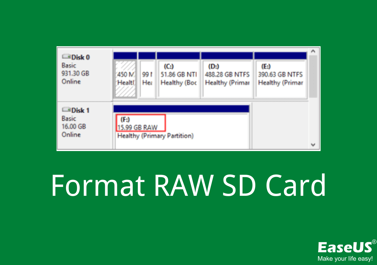

Nu is de PC die USB stick aan het scannen, en hij heeft al veel RAW files gevonden (al bijna 70%)
Maar ik zie nog niet de mogelijkheid om al die RAW files te vernietigen
Wat zijn de mogelijkheden als de PC hiermee klaar is ?

Het RAW ‘format’ dat je in je plaatje in bericht #5 laat zien betekent dat de schijf geen herkenbaar format heeft (geen FAT of NTSF om maar wat te noemen). Daarmee kun je de schijf niet meer lezen. het betekent dus niet dat er RAW foto’s op staan. Ik had hetzelfde met een (iets grotere ;)) harde interne schijf. Gelukkig kon ik hem nadat de pc een paar keer was herstart weer zien als NTSF (en lezen) en uiteindelijk met Chkdsk weer bruikbaar maken. Dat herstellen duurde overigens 13 dagen… Als er geen belangrijke data op de schijf staat, zou ik hem wegpleuren.
