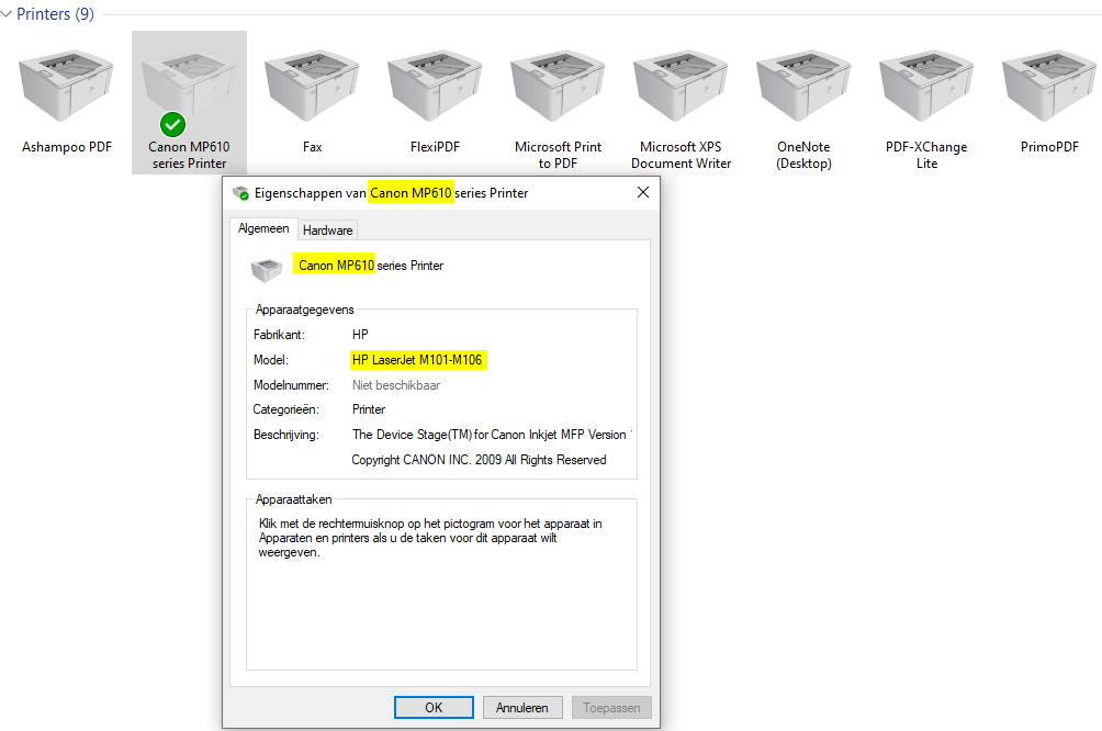

Bij mij doet zich hetzelfde voor. Ik heb als printer de Canon MP610. Die wordt nu gelabeld als de HP LaserJet M101-M106.
Ga via Configuratiescherm naar Apparaten en printers. Klik dan met de rechter muisknop op je Canon printer en kies dan Eigenschappen.
Ik zie dan het volgende:
Alle printers, dus niet alleen mijn Canon printer, maar ook alle virtuele printers, zijn nu gelabeld als HP printer: de HP LaserJet M101-M106. Ze hebben ook allemaal de afbeelding (pictogram) van die HP LaserJet gekregen.
Tevens is tegelijkertijd (bij mij gebeurde dat op 5 december; bij anderen eerder of later) de app HP Smart geïnstalleerd, terwijl ik geen HP apparaat bezit. Die twee zaken houden verband met elkaar.
Is bij jou ook de app HP Smart geïnstalleerd en hebben al jouw printers het label HP LaserJet M101-M106 gekregen, dan ben jij ook een van de getroffenen.

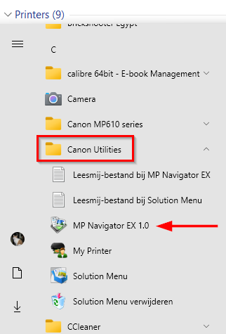

Momenteel kun jij geen papieren inscannen, schrijf jij. Probeer dat eens op een andere manier:
Klik op Start
Als je Windows 10 gebruikt zie je direct een lijst met alle apps.
Als je Windows 11 gebruikt, moet je daarna eerst nog klikken op Alle apps.
Kijk in de lijst met apps of je de map Canon Utilities ziet staan. Als je die map hebt, dan open je hem.
Ik kan dan scannen met MP Navigator. Mogelijk heb jij daar een andere app om mee te kunnen scannen:

In post #2 zie je een afbeelding van de situatie voordat ik de probleemoplosser uitvoerde. Alle printers, ook de virtuele, hebben daar nog de afbeelding van de HP LaserJet M101-M106.

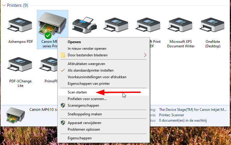

Na uitvoeren van de probleemoplosser was alleen de afbeelding van mijn Canon printer nog niet in orde. Die afbeelding leek nog het meest op de afbeelding van een desktop pc. Ik zette de printer aan, printte een bestandje en startte daarna mijn pc opnieuw op, waarbij ik de printer aan liet staan.
Daarna nam ik opnieuw een kijkje bij Apparaten en printers en de situatie zag er toen zo uit:
Jij rechtsklikt dan op je Canon printer en je kunt dan weer scannen, zoals jij gewend was.
