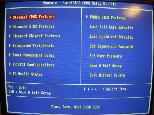

Ik zie dat je een onboard-geluidkaartje hebt. Heb je deze wel uitgeschakeld in het BIOS?
Neen,
nu, ik heb nog nooit met het bios gewerkt,
misschien advies?
(bij het opstarten op delete of f2 en dan...)?

Je drukt inderdaad een paar keer op Del of F2, en dan ga je naar Intergrated Peripherals.
Daar ergens tussen staat iets van AC 97 Audio. Zet deze op Disable en save deze settings.
Ik heb dit gedaan, maar zonder enig resultaat,
nu dat ik het gedisabled heb, verdwijnen ook de windows standaart geluidjes (openen van mappen.. enz)
