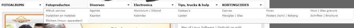

Ik heb een horizontaal Sprymenu geplaatst.
Deze werkt goed in FF en Chrome.
De sublinken moeten onder elkaar verschijnen maar in IE verschijnen deze naast elkaar.
Hoe moet ik mijn CSS aanpassen om dit te corrigeren?
Hieronder een screenshot van FF en IE en van de CSS instellingen.

Nou, het screenshotje van de css is maar een heel klein deel van de Spry-css, daar valt niet uit op te maken wat er aan de hand is. Het kan aan 1001 dingen liggen, in de Sprymenu-css, in andere css, in de html... :rolleyes:
Maar ik heb de site gevonden. ;)
En geopend in IE7: inderdaad, het menu doet het niet goed, maar de hele kop staat bij een resolutie > 1024*768px ook teveel naar rechts.
Dus het eerste gedaan wat nodig is: een check op valid html en css (zie m'n handtekening).
  • Hoelawoela! :shocked: De html-validator meldt: 503 Errors, 577 warning(s).
  • De css-validator vertelt: Sorry! We vonden de volgende Fouten (18) en Waarschuwingen (480).
  • De Webrichtlijnen Quickscan komt niet verder dan een magere 30/47 score.
Toch maar in de broncode gedoken.
In de links van het Sprymenu staan <div>'s die er niet in horen, bv.:
<li>
    <[B][COLOR="#B22222"]a[/COLOR][/B] class="menu"  href="?hoofdrubriek_id=2&hoofdrubrieknaam=Foto&subrubriek_id=4&subrubrieknaam=Afdruk service"
    onClick="_gaq.push(['_trackEvent', 'Tekstlink', 'Rubriek', 'Foto | Afdruk service']);"
    rel="nofollow" >[COLOR="#B22222"][B]<div class="submenu-linken">[/B][/COLOR]Afdruk service[COLOR="#B22222"][B]</div>[/B][/COLOR]</[B][COLOR="#B22222"]a[/COLOR][/B]>
</li>
  • Of dit het enige is, weet ik niet, maar in inline-elementen als een <a> mogen geen block-elementen als een <div> staan (alleen omgekeerd).
  • Misschien kan het IE-gedrag verbeterd worden door er <span>'s ipv <div>'s van te maken.
  • Maar gezien de rest van de errors is dat onzeker.
  • Misschien moet bv. in die <span>'s de {display:block;} op {display:inline-block;} gezet worden.
  • Het komt me voor dat niet de complete Spry-menu opbouw gevolgd is (met de voorgeschreven Spry-menu class-namen). In elk geval worden de Spry-styles gemixt met classes die uit het algemene styles.css voortkomen.
  • Al met al is het een beetje onoverzichtelijk.
  • De complete css (alleen al de styles.css heeft ruim 1900 regels) heb ik niet doorgevlooid...

Ik heb al die <div>'s eruit gehaald, was niet nodig.
Daarna block op inline-block gezet maar maakt geen verschil.
Verder zoeken dus.
