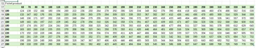

Ik heb heel veel prijstabellen die ik om moet zetten naar lijsten,
zodat ze geïmporteerd kunnen worden in een voorraadsysteem.
Echter, met de hand is dit heel veel werk, ik heb het idee dat dit echt véél makkelijker kan!
Ik heb 2 printscreens gemaakt, 1 met de situatie zoals die is, en 1 zoals ik het zou willen hebben.
Hopelijk kunnen jullie me de goede richting op sturen, alvast bedankt!
Groeten Ilse
    37,6 KB · Weergaven: 19
    92,4 KB · Weergaven: 19

Power Query (PQ), draaitabel opheffen. Ik zag al behoorlijk wat queries staan, dus helemaal onbekend met PQ zul je niet zijn gok ik.
Hoe weet ik dat 100 gelijk staat aan de productnaam "fictief product 60x100" of dat 280 gelijk is aan "fictief product 90x280"? De 100 en 280 zijn duidelijk, maar hoe bepaal je die andere getallen?
Voor mij is het eigenlijk ook een beetje onduidelijk.
Ik denk dat je in tabblad "GEWENST" toch iets meer uitleg dient te geven.
Ik heb er voorlopig dit van gemaakt. Is ongeveer gelijk aan het voorbeeld van AlexCEL.
Dank HSV. Na wat sorteren zag ik ineens waar de productomschrijving vandaan komt...
Heb de query aangepast.
  • Leuk
Waarderingen: HSV
Dank allen!! Inderdaad precies wat ik bedoel, ik snap alleen helaas niet precies hoe jullie het gedaan hebben, kan ook nergens verwijzingen of formules zien hoe de info op die plek komt.
Alleen het bestand van HSV heb ik wel kunnen gebruiken, alleen dan pas ik de formule aan aan het bereik wat ik nodig heb, voor andere tabellen, dus ik ben in ieder geval al een stukje in de goede richting!
Alleen nog best benieuwd hoe het dus op de andere manier werkt... :)
Thnx en fijne avond!
Druk maar eens in menu gegevens > gegevens ophalen > Power Query editor starten.
Hier kun je de stappen zien die ingesteld zijn nadat de tabel is ingeladen in Power Query. In je oorspronkelijke bestand stonden hier allemaal pdf-files ingeladen. (stop de mug?)
