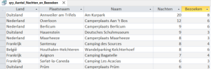

Ik heb de tbl_Bezoek tabel omgezet in een tabel met ranges. Deze heet nu tbl_Bezoek_Range.
Ik heb een query qry_Bezoek gemaakt die adhv de tbl_Bezoek_Range tabel berekent hoeveel dagen er gestaan is op een bepaalde plaats, en hoeveel er dus totaal is betaald daar.
Die query heb ik dan weer gebruikt om de Totalen en Gemiddelden te berekenen. De getallen komen niet helemaal overeen, maar bij het omzetten van de tbl_Bezoek zijn er nog wat foutjes naar boven gekomen.
Ik vond het lastig om op deze manier het gemiddelde bedrag uit te rekenen, maar misschien kan het makkelijker.
Na omzetten van de bezoektabel (van elke datum aparte regel naar datum ranges) is het aantal bezoeken en aantal nachten hier makkelijk uit te krijgen.
Ik heb geen antwoord gekregen op de vraag die ik in eerste instantie had, maar kan nu wel gemakkelijk verder met mijn DB.
Ik zet de vraag op opgelost :) .
