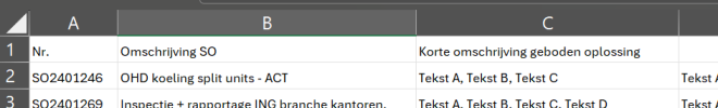

Het is mij nog niet gelukt om meerdere tekstregels van dezelfde serviceorder samen te voegen naar één cel.
Dus in het tabblad 'Formulier' moet in cel C2 de tekstregels samengevoegd worden van D2+D3+D4(Tabblad Data) dit omdat de order SO2401246 gelijk is. En de aantal tekstregels in de tabblad data kan verschillend zijn net zoals in het voorbeeld.
Ik ben benieuwd of dit mogelijk is , ben al aan het uitvogelen met tekst.samenvoegen maar daar loop ik nu even op vast.
Gr. Alex

Heel vreemd.
Als ik de bijlage van TS open dan zie ik onderstaand.

Bij mij ook @peter59
Zou je in de instellingen moeten veranderen, maar blijft raar.
@jverkerk @AlexCEL
Heel, heel vreemd.
Doe ik andere bijlage van dit forum openen dan is alles "normaal".
Eigenlijk maar even wachten hoe TS hierop gaat reageren.
De formules werken bij mij in ieder geval niet.
@AlexCEL
Ook dat gaat mijn inziens niet werken.
Kijk maar eens naar de kolommen. Deze zijn genummerd dus niet zoals gebruikelijk A t/m ......

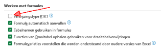

Zet in de Eigenschappen > Formules de bovenste optie uit:
@edmoor
Deze stond idd aangevinkt. Nu is alles weer normaal.
Ik blijf het alleen vreemd vinden want bij het originele bestandje van TS is dat gewoon aangevinkt.
Dat zal wel de oorzaak zijn waarom TS zijn formules niet werken.
Dat is niet de standaard, dus zal TS dat bewust of onbewust hebben gedaan.

En dat de kolommen en rijen beide cijfers zijn was voor mij ook vreemd en heb dit inderdaad aangepast met het vinkje uitzetten.

Waarom in mijn excel voorbeeld bij sommige een cijfer in de kolom staat en de andere niet, mij een raadsel. Bij mij was dit inderdaad ook eerst zo, raar hoe dit kan maar door het vinkje uit te zetten kreeg ik weer letters.
