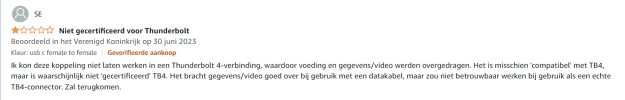

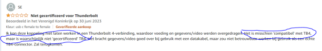

En lees dit een bij de Amazon reviews, zo een review zou voor mij een no-go zijn, adapter/kabel wereld blijft imho uitkijken:
