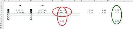

Beste leden,
Vooreerst mijn beste wensen voor 2026.
In bijlage vinden jullie mijn probleem en vraag.
Het gaat over tijdregistratie via een Checkbox.
Dank bij voorbaat.
Tech8
Het is niet voldoende om dat in de cel eigenschappen aan te geven?
Afronden op hele minuten:
=AFRONDEN.N.VEELVOUD(E4;"0:01")
In G4 dus:
=ALS(E4<>"";AFRONDEN.N.VEELVOUD(K4;"0:01")-AFRONDEN.N.VEELVOUD(J4;"0:01");"")
Neen, niet met Celeigenschappen, dan kom je volgende tegen:
Hij telt ook de seconden, ook al staan kolom J & L op hh:mm, zoals je ziet in kolom N.
13:27 - 13:26 = 00:01 en niet 00:00.
als je dan de som maakt in cel N9, zet hij toch het juiste.
Maak er dit van:
=TEKST(NU();"uu:mm")
