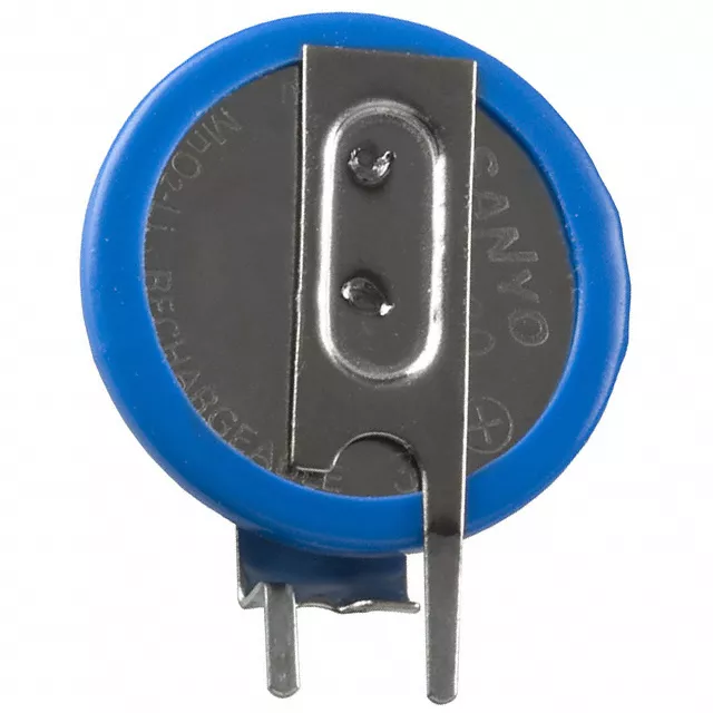

Mijn Toshiba laptop wil niet meer opstarten, alleen als hij aan de stroom zit.
Ik heb al een nieuwe batterij geplaatst maar dat heeft niet geholpen.
Ik moet steeds als ik hem aanzet de datum en tijd in de BIOS invullen.
Dus denk ik dat het de cmos batterij is.
Laptop opengehaald en ik zie geen batterij zitten.
Wel iets wat er op lijkt in een zwart omhulsel met een stekkertje eraan (staat nummer op: 1106.15.).
Is dit de cmos batterij en zo ja waar kan ik zoiets kopen? Kan het op internet niet vinden.
Laptop: Toshiba Satellite Radius 15 P50W - c - 10V
Groeten
Eppie
    139,8 KB · Weergaven: 12
Staat zelfs IO-BAT01 bij, dus dat is hem.
Kwam ergens dit plaatje tegen en die is 2.4V (2 cellen van 1.2V).
Zitten er bij jou ook twee knoopcellen in?
Volgens z'n plaatje is het 1 knoopcel.
Met een schaar, een stukje isolatietape en een CR2032 van de Action kom je ook een heel eind.

Daar had ik ook al gekeken maar deze niet gevonden.
Ik ga de oude even open maken en kijken wat er precies inzet en als het dus deze is ga ik die bestellen.

Zie je niet zoiets?

Hallo allemaal,
Op aanwijzing van Ahulpje de knoopcel vervangen en de datum en tijd hoef ik niet meer in te vullen,
Dus dat probleem is opgelost.

Batterij is voor 99% een CR2032 met een draadje er aan gesoldeerd. Als de originele niet meer te krijgen is of belachelijk duur, dan kun je er zelf 1 maken. Let wel op dat je niet als een malloot met een soldeerbout aan de gang gaat. Die batterijen houden niet van warmte.
