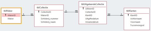

Zoals door Peter en Octafish opgemerkt heb ik de database sterk vereenvoudigd.
Ik wil alvorens verder te gaan vragen of de opzet die ik nu gemaakt hebt een juiste is.
het uitleenformulier maak ik nog
  • Uitleenregister aanpassing02.zip
    39,9 KB · Weergaven: 5
Ik snap de opzet van je tabel tblCollectieUitleen niet helemaal; ik zie verschillende uitleenperiodes voor de kunstwerken. Je hebt een standaardwaarde op het veld [Terug_voor] (date()+30) en een Ja/Nee veld Teruggebracht. Geen valutaveld met het te betalen bedrag (als dat van toepassing is) en totaal geen controle over te laat teruggebrachte werken.
In de tabel gebruik dus je ook nog een in mijn ogen zinloos veld ([Teruggebracht]) omdat dat helemaal niets zegt. Vele malen beter is het om dat veld om te zetten naar een datumveld, waarop je de feitelijke terugbrengdatum invult. (Simpele knop die Date() invult.) Op die manier heb je altijd de terugbrengdatum voorhanden, en op basis van die datum weet je automatisch of een werk is teruggebracht of niet. Immers: geen datum, niet teruggebracht. Wél datum: op tijd (binnen 30 dagen) of te laat (langer dan 30 dagen).
Daarnaast zou ik dus, als je met meerdere vaste periodes (en bijbehorende tarieven) werkt, geen terugbrengdatum invoeren, maar die periode. Met een keuzelijst op je toekomstige formulier is dat makkelijk in te vullen. Dus 30 dagen, 60 dagen, 90 dagen etc. En daar hangt dan ook de prijs vanaf.
Maar wellicht heb je dit allemaal niet nodig, dan hoef je dat uiteraard zo niet te doen. Desalniettemin zou ik dat nietszeggende Ja/Nee veld vervangen door een datumveld.
Volgens mij kan hij nog eenvoudiger. Zoals ik al schreef, twijfel ik aan het nut van twee tabellen. In essentie (zonder rekening te houden met termijnen en prijzen) zou dit kunnen volstaan:
En zelfs dat is nog een "luxe" variant, waarin je de uitleenhistorie kan bijhouden (hoe vaak is een schilderij uitgeleend, hoe vaak heeft een klant een schilderij geleend, wat is de gemiddelde uitleenduur). Als je alleen wilt weten of een schilderij nu is uitgeleend en aan wie, dan heb je zelfs de tabel tblUitgeleendeCollectie niet nodig. In dat geval hoef je alleen twee velden in tblCollectie toe te voegen (klantID en uitgiftedatum).
Dat laatste idee van Peter moet je vooral niet serieus nemen en vooral niet onthouden, want dat is echt een héél slecht advies. Natúúrlijk wil je de historie van je bibliotheek bewaren! Niks ‘luxe’ variant, bittere noodzaak lijkt mij.

Ik zal snel naar je db kijken, maar een aantal doelstellingen is in je vorige db in ieder geval niet mogelijk. Met de door mij voorgestelde wijzigingen ([Datum retour] i.p.v. selectie vakje retour) kom je al een heel eind. En dus een extra keuzelijst in je verhuur formulier met daarin de uitleentermijnen, op basis waarvan je in de query en/of op het formulier heel makkelijk de uiterlijke retourdatum kan uitrekenen. En wellicht geautomatiseerd aan de lener een berichtje sturen dat de leentermijn bijna is afgelopen.
Je hebt het (nog) niet over kosten gehad; lijkt mij een wezenlijk onderdeel van een kunstuitleen :). Maar die lijken mij dan gerelateerd aan de leentermijnen :).
Alle wensen die je hebt, kunnen overigens met de voorgestelde wijzigingen prima met queries worden gehaald.
Je databasestructuur kan een groot deel van de functionaliteit aan.
  • Ik zou er bij het uitlenen voor kiezen de uitleentermijn vast te leggen. Dat is simpeler invoeren en Access kan de datum waarop het terug moet zijn prima voor je uitrekenen.
  • Zoals @OctaFish al aangaf kan het handig zijn handig zijn een e-mail te sturen aan klanten die te laat zijn met inleveren (en/of een reminder te versturen tegen het einde van de uitleenperiode). Daar heb je dan wel het e-mailadres van de klant voor nodig. Ook moet je vast kunnen leggen dat een bepaalde mail (reminder, te-laat-melding) verzonden is. Een andere optie is dat je belt als het schilderij niet op tijd terug is gebracht. Dan is het telefoonnummer handig en moet je de mogelijkheid hebben vast te leggen dat de klant gebeld is.
  • Over exposities vind ik niets terug. Dat is op zich wel iets dat nog wat haken en ogen aan kunnen zitten. Immers een schilderij dat gepland staat voor een tentoonstelling kan in die periode niet uitlenen. Andersom kan je een schilderij niet opnemen in een tentoonstelling als je weet dat het bij de start nog uitgeleend is. Ik heb in ieder geval in mijn model de basisgegevens alvast opgenomen.
  • Tot slot stel ik nog wat naamswijzigingen voor; als we het over schilderijen hebben, waarom heet de tabel dan collectie?
Mijn voorstel zou zijn (exclusief mailen):
Of een schilderij uitgeleend is, of in een expositie hangt maakt natuurlijk voor het proces niets uit; hooguit zou je dat als status mee kunnen geven in de uitleen tabel; ik zou daar in ieder geval geen aparte tabel aan wijden.
Als je de exposities zelf organiseert, is een tabel met Expositie details zoals Peter die voorstelt bruikbaar. In dat geval heb je dus twee opties: uitlenen aan een klant, met een KlantID als lener, of ‘uitlenen’ aan een expositie, en dan vul je een ExpositieID in. Wél dus een extra veld nodig met Uitleentype, en een andere naam voor het veld KlantID, want je vult dan. Dit alleen personen in, maar ook exposities.
Nogmaals: voor het proces maakt het niet uit of een schilderij aan een persoon is uitgeleend of aan een expositie. In beide gevallen heb je een uitleenperiode en één contact. En als je de exposities niet zelf organiseert, dan heb je de expositie tabel niet eens nodig, want dan is de exposant gewoon een klant.
Kortom: met een simpelere opzet ben je flexibeler :). Ik zal deze opzet morgen wel even in je database inbouwen.

Absoluut; sterker nog: hij is bijna klaar :). ik heb het e.e.a. aangepast naar zoals ik het zou doen, zoals beschreven in #13. Daarbij ben ik ervan uitgegaan dat er eigenlijk drie soorten activiteiten zijn: verhuur van objecten, uitleen aan exposities en (daar heb je het nog niet over gehad) reserveringen. Dus dat iemand een werk zou willen lenen dat op dat moment niet beschikbaar is.
Ik gebruik nu een structuur met twee 'klanttabellen', de originele klanten tabel en een tabel met Exposities. Afhankelijk van de soort (expositie/verhuur+reservering) krijg je dan de ingevoerde klanten te zien, of de ingevoerde exposities. Daar hangen dan weer aparte prijzen aan.
De structuur als zodanig werkt al wel, maar ik ben nog even bezig met het elimineren van uitgeleende werken in de uitleentabel. Immers: een werk dat al is uitgeleend, wil je wél kunnen reserveren, maar niet verhuren. Of in een expositie zetten. Al kun je daar nog wel een boom over opzetten :).
Als ik de laatste plooien er uit heb, zet ik hem vanmiddag hier neer. Kun je kijken of je er wat aan hebt. Het meldingen systeem (mail, telefoon) heb ik er nog niet ingemaakt; kijk eerst maar eens of je dat übehaupt wel wil.

Ik denk dat ik je voor een beginnersfout moet behoeden door nogmaals te benadrukken dat een expositie iets wezenlijk anders is als een klant, en dat je die twee dus moet scheiden. Al was het maar omdat een database foolproof moet zijn, en toekomstbestendig. De beginnersfout is dus dat je teveel kijkt naar de huidige situatie, en niet naar de toekomst. En dat je verschillende entiteiten in één tabel wilt onderbrengen. Die fout is nog een stukje groter :).
Ik zou het sneu voor je vinden als je volgend jaar tot de (onvermijdelijke) conclusie gaat komen dat het tóch niet werkt, en dat het dus alsnog anders moet. Kortom: denk vooruit, en hou nu al rekening met mogelijke aanpassingen/uitbreidingen die je later misschien wilt. Die moet je kunnen maken zonder dat je het systeem helemaal overhoop moet gooien. Reserveren mag nu nog niet nodig zijn (je bedoelt waarschijnlijk: komt nu nog niet voor) maar als die vraag (meestal vanuit de gebruiker of klant) een keer gaat komen, dan moet je daar op voorbereid zijn. En in een flexibel, goed gebouwd systeem kan je dat zo implementeren.
