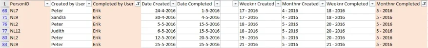

Als voorbeeld: Erik heeft in de maand mei 6 taken afgehandeld, zie bovenstaande afbeelding. In de rapportage 'Taken per medewerker' komt dit keurig naar voren.
In de rapportage 'Dossiers per medewerker' wil ik dus dat er 4 wordt weergegeven omdat NL2 en NL9 er dubbel inzitten en er 4 dossiers zijn behandeld in die maand (namelijk NL2, NL7, NL9 en NL12).
