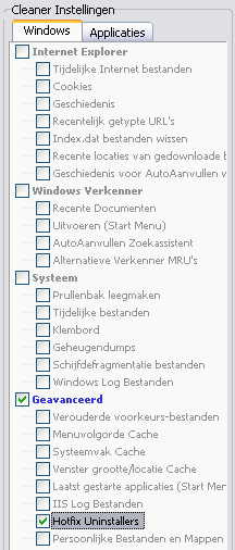

Wat je kunt doen:
  • Download Ccleaner.
  • Installeer het programma, en vink tijdens de installatie enkele opties uit.
  • Klik op het onderdeel Cleaner.
  • Klik in de lijst op het vakje voor Internet Explorer, Windows Verkenner en Systeem om die onderdelen uit te schakelen.
  • Klik op het vakje voor Hotfix Uninstallers om dit onderdeel aan te vinken. (De andere items in het onderdeel Geavanceerd NIET aanvinken)
  • Druk op Analyseren. Laat het programma zoeken....
  • Druk op Opschonen.

Onwijs bedankt voor je uitgebreide antwoord.
Werkt prima !
