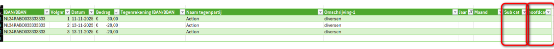

Hallo Forumleden,
Ik ben bezig met een persoonlijk financieel dashboard te maken en nu vraag ik mij iets af
Ik haal de gegevens vanuit CSV bestand via query naar excel en krijg hier een mooi draaitabel voor terug. Echter wil ik alle regels catagoriseren, maar hoe zorg ik er nu voor dat de catagorieen "geplakt" blijven aan de volgnummers (die al worden gegeven vanuit het bank bestand.) of is dit helemaal niet de plek waar je gegevens moet toevoegen
Ik weet niet wat je exact wilt maar dat is mogelijke d.m.v. een aangepaste kolom(men) toe te voegen.
Heb je niet een voorbeeldje -ontdaan van gevoelige info- met datgene wat je wilt?
Met een fotootje kunnen we niet veel mee.
Dankjewel Peter voor je antwoord,
Ik weet niet echt hoe ik een voorbeeld bestand moet maken, mocht het tekstueel niet lukken ga ik wat proberen na te bootsen.
Het gaat mij erop dat wanneer er bijvoorbeeld tussen volgnummer 1 en 2 2,5 komt dat dan niet al mijn handmatige toegevoegde "sub catagorieen" ook 1 regel worden verplaatst omlaag waardoor al mijn toegewezen catagrieen niet meer kloppen in de rest van het bestand.
Ik weet eigenlijk nog niet precies wat je bedoelt, maar misschien is dit iets waar je iets aan hebt?
Het is even wat werk maar dan heb je ook wat, dacht ik.
Helemaal geweldig peter! Dit is echt exact wat ik zoek en nodig heb vele malen dank.
Fijn om te lezen, succes.
