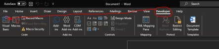

Help me ff, in Excel weet ik het wel,, maar waar breng ik in Word VBA code aan?
Hetzelfde, ALT+F11
In Excel gebruik ik geen sneltoetsen.
Als ik nu Alt +F11 intoets, gebeurt er niets
O, het is Alt+Fn+F11,en er staat al een code in, kan ik die van jou er gewoon onder plakken?
