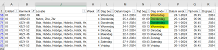

Ik heb een probleem en kom er niet meer uit, ik heb een grote database waaruit ik het volgende filter met VBA
nu wil ik de dubbele gegevens verwijderd hebben, maar kom er niet uit.

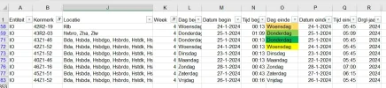

voorbeeld: de woensdag (licht gekleurd) moet erin blijven als het kenmerk een R bezit de dubbele woensdag (geel gekleurd) deze hele regel kan dus verwijderd worden.
de Donderdag (licht groen) moet erin blijven omdat het kenmerk een R bezit de dubbele donderdag (donker groen) deze gehele regel kan dus verwijderd worden.
ik hoop dat iemand mij kan helpen met een VBA code of in ieder geval een begin kan geven.
Alvast bedankt.

Hoi Haije
ik heb er een voorbeeld bestand bijgedaan. (jou bestand aangevuld met een deel van de database)
omdat bijv de woensdag er dubbel instaat wil ik regel 6 verwijderd hebben omdat in het kenmerk van regel 4 een R vermeld staat.
ik hoop dat je er iets mee kan ?

nee de R2 moet behouden blijven die woensdag (met 42Z1-52) moet verdwijnen en hij moet verdwijnen omdat er al een woensdag bestaat die met de "R"
in kolom I staan voor de rest geen dubbele dagen dan woensdag en donderdag in deze week, in een andere week kunnen het andere dagen zijn.
alle gele zijn dubbele

het gaat erom dat hij kijkt naar het week nr. bijv:4 daar filtert hij op dagen in kolom H en in kolom H zie je dan dubbele dagen Woensdag 24-1 en daarvan moet hij diegene behouden waarvan het kenmerk een R bevat (bij kenmerk: 42R2-19) de andere met kenmerk (42Z1-52) die gehele regel mag verwijderd worden.
