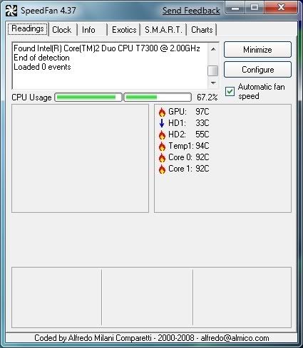

Sinds kort heb ik het probleem dat zo nu en dan mijn laptop ineens uitvalt. Dit gebeurt bijna altijd als ik hem zwaar belast. Als ik bijvoorbeeld GTA IV speel kan ik ongeveer 5 minuten spelen totdat hij uitvalt. Ik dacht dat het uitvallen aan de temperatuur lag en heb dus speedfan even geïnstalleerd, en dit waren de resultaten onder het spelen van een spel:
Dit lijkt me niet bepaald een normale temperatuur voor een laptop. Wat me ook is opgevallen is dat de laptop uitvalt als de temperatuur van de GPU iets over de 100 graden is.
Mijn vraag is dus; wat is de oorzaak van de hoge temperatuur van de laptop, en is dit ook de oorzak van het uitvallen ervan?

De ventilator werkt niet minder dan eerder, alleen is hij wel luider. Dit komt denk ik doordat hij nu meer toeren draait dan normaal, omdat hij eerder niet zulke hoge temperaturen haalde. Ook komt er nog gewoon een grote stroom (hele warme) lucht uit de opening. Met de laptop is verder niets gebeurd. Dat uitvallen begon zomaar ineens..

Speedfan vindt de fan niet. Ik denk dat dit komt doordat het een laptop is.
