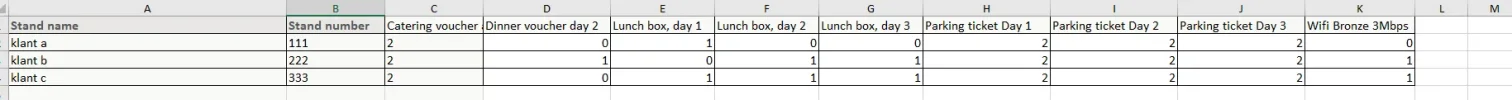

Ik heb een excel bestand met daarin per klant een aantal bestellingen.
In de eerste kolom staan de namen vd exposanten.
In de kolommen daarna staat er per kolom 1 product met in de kolom het aantal dat besteld is door de klant.
Bovenaan deze kolom staat dus de naam vh product.
Nu wil ik hier etiketten van maken dmv afdruk samenvoegen.
Op het etiket moet komen:
-naam vd klant
-bestelde product
-aantal dat de klant heeft besteld
Bijvoorbeeld:
Steenhuizen
product A 5
Product B 2
Nu kan ik de naam vd klant en de aantallen makkelijk op het etiket krijgen, alleen hoe krijg ik de naam vh product erop?
Dit moet bij voorkeur ook uit het excel bestand komen, omdat de producten elke keer wisselen.
Misschien handig om de bestanden even te plaatsen? Per klant 1 etiket per product of alle producten per klant op 1 etiket?
De bijlage werkt niet. Via ga geavanceerd en de paperclip bijvoegen is de enige juiste manier.
Hopelijk doet hij het nu wel:
In de ene zie je de excel lijst zoals hij uit het systeem komt en bij het andere voorbeeld zie je een idee hoe de etiketten moeten worden.

Dit is het excel bestand dat ik uit ons systeem haal.
En om díe reden is je bestandje ongeschikt voor wat je wilt. Bij een tabel is elke kolom een vast veld. Een producttransactie bijvoorbeeld bestaat uit een klantnaam, productnaam en (in jouw geval) het aantal bestelde producten. Dat zijn drie velden. Jij gebruikt daarvoor echter een hoeveelheid vaste kolommen (=velden), dus dat gaat nooit goed werken. Zorg ervoor dat je tabel correct is opgezet, en het is geen enkel probleem. Los het dus aan de basis op, niet in de laatste stap.
En hoe doe ik dat dan? Maw hoe moet mijn excel bestand eruit zien om dit wel te laten werken?
Ik heb in de bijlage een extra tabblad gemaakt met een opzoektabel voor je producten. Die kun je daar aan toevoegen, en zijn dan gelijk ook beschikbaar in de tabel. Die tabel (naam: Samenvoegen) kun je in je Word document gebruiken om de artikelen op de etiketten te zetten.
