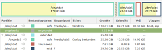

Ik heb een hardnekkige fout bij windows update. Mijn HD is verdeeld in meerdere partities waaronder een linuxmint systeemsysteem. Ik wil de windowsupdatefout herstellen met systeem herstel (met installatiemedium) waarbij de persoonlijke bestanden niet veranderen. Als ik dat doe: blijven mijn partities onveranderd ?
Volgens mij niet, tenzij je die veranderd hebt na het maken van je laatste systeemherstel. En daarbij je c-partitie aanzienlijk hebt verkleind. Maar dat zal wel niet, anders had je dat er wel bij vermeld :).
Volgens mij blijven de partities onveranderd bij systeemherstel, als jij niets met die partities gedaan hebt.

Het gaat om windows 10. Ik heb geen recoverypartitie
Daar kan ik je niet mee verder helpen. Je moet iemand hebben die daar kennis van heeft. Alfred, LP e.a hebben mogelijk die kennis.
Bekijk even deze link. Het is idd wel mogelijk dat je dualboot niet meer functioneert.
Dat je Linux partities verwijderd zouden zijn, hoef je je geen zorgen te maken.
