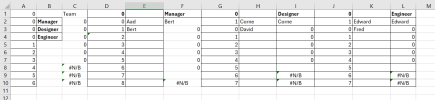

1. Op het tabblad "Colleagues" is een tabel opgenomen met collega's, die verdeeld zijn in teams.
2. De volgende namen zijn aangemaakt en worden beheerd:
3. Op het tabblad "Planning" is in de cellen van kolom B een treklijst gemaakt met de volgende gegevensvalidatie : Toestaan: Lijst, Bron: =Team
4. Op het tabblad "Spill" worden dmv de volgende formule in de cellen in kolom A de collega's uit het op tabblad "Planning" in de cellen van kolom B gekozen team "gespilld":
=TRANSPONEREN(ALS(ISLEEG(INDIRECT(Planning!B2));"";INDIRECT(Planning!B2)))
(Hier zouden de 'lege' cellen ook daadwerkelijk leeg moeten zijn, maar in de treklijst in de cellen van kolom C op tabblad "Planning" levert dit toch ongewenst een 'lege' positie op onder de namen.
Daarom heb ik ook de volgende stap gezet.)
5. Op het tabblad "Spill" worden dmv de volgende formule in de cellen van kolom K de 'lege cellen', die in de 'spill' van stap 4 overblijven verwijderd en ontstaat vanaf kolom K een 'schone' spill-lijst met alleen namen:
=FILTER(A2:I2;A2:I2<>"")
6. Op het tabblad "Planning" is in de cellen van de kolommen C een treklijst gemaakt met de volgende gegevensvalidatie : Toestaan: Lijst, Bron: =Spill!$K2#
In het eind-document bescherm en verberg ik de tabbladen "Colleagues" en "Spill".
Ook het tabblad "Planning" wordt dan op bepaalde punten beschermd.
Het mooie van deze opzet is dat een gebruiker op het tabblad "Planning" straks nog rijen kan toevoegen en de treklijsten dan in alle cellen van de kolommen B en C nog naar wens blijven werken.
Ik ben benieuwd of iemand nog mogelijkheden ziet om het geheel te verbeteren / versimpelen, terwijl de al bereikte doelstelling intact blijft!
