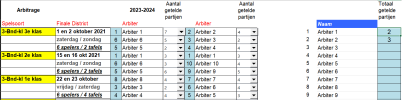

Beste Edmoor,
Ik ben bezig een overzicht te maken waar het totaal aantal keren dat iemand als arbiter heeft geassisteerd in een kolom wordt weergegeven- zie kolom M
Welke formule hoor hier geplaatst te worden op iedere regel?
Bij voorbaat dank voor de oplossing.
Met vriendelijke groet,
Bas Blok
Nee, deze klopt niet: Het totaal zou moeten zijn 7+3+3 = 13.

Had het verkeerd gelezen.
=SOM.ALS($E$3:$F$44;L3;$F$3:$F$44)+SOM.ALS($H$3:$I$44;L3;$I$3:$I$44)

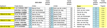

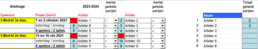

Beste Johan,
Toch niet helemaal zoals het hoort.
Ik heb alles in kolom F en kolom I op nul gezet en toch staan er in kolom L aantallen ingevuld.
Die aantallen zijn het aantal keren dat de naam voorkomt en dat is niet goed.
Wil je er aub nog even naar kijken?

Ik heb het veranderd, in jouw bestandje staat er niets in het pulldown menu maar de cel bevat nog wel de waarde.
  • Arbitrage 2023-2024.xlsx
    16,9 KB · Weergaven: 18
