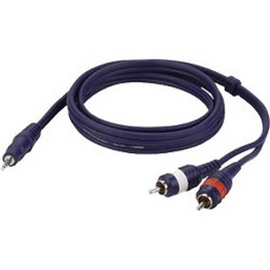

Als je de platenspeler op je PC aansluit met de USB kabel en dan Audacity installeerd(of al heb gedaan), dan kan je vanaf de PC line-out met een kabeltje naar je versterker.
Dat ziet er zo uit:
