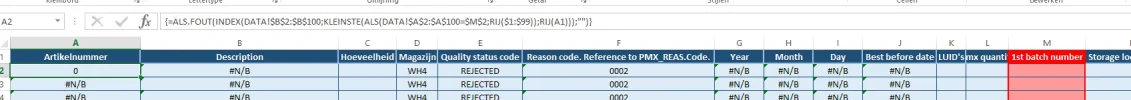

Deze in A2? Afsluiten met control shift enter, het is een matrix formule
=ALS.FOUT(INDEX(DATA!$B$2:$B$100;KLEINSTE(ALS(DATA!$A$2:$A$100=$M$2;RIJ($1:$99));RIJ(A1)));"")
Wanneer ik dit doe, geeft hij in A2, na het intypen van 11002 in M2, ook de eerste waarde terug.. zijnde itemcode 100
De bedoeling zou zijn dat op dat moment, beide mogelijkheden worden getoond en je kan kiezen (itemcode 100 of itemcode 200)
Of deed ik iets verkeerd?
alvast bedankt!

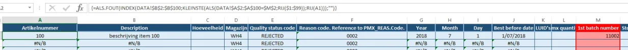

Je moet hem wel naar beneden doortrekken
Dat lukt inderdaad! bedankt! :)
Ik vroeg me echter nog af, of er een mogelijkheid bestond om deze waarden in 1 cel weer te geven (dmv een uitrolmenu) waar je dan het gewenste resultaat kan selecteren?
Alleszinds al enorm bedankt!
Dat kan ook. Kolom Q t/m AL staan alle gegevens waarnaar verwezen wordt in de gegevensvalidatie. (die kun je verbergen)
In de gegevensvalidatie vind je ook een formule terug die alle waarden retourneert die niet leeg zijn.
