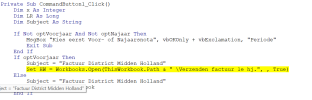

Wil jij mij a.u.b. even helpen, ik krijg bij de foutmelding dit te zien.
Wat staat er fout in de gele gemarkeerde regel?
In een ver verleden heb je dit gemaakt voor mij, maar ik weet niet hoe ik dat uit het archief kan halen.
Wil je mij het nog een keer toezenden?
Bij voorbaat dank voor je medewerking.
Zonder de foutmelding kan ik daar niets over zeggen.
Maar het lijkt erop dar je een \ mist.
Maak er eens dit van: ThisWorkbook.Path & "\" en dan de rest van de regel.

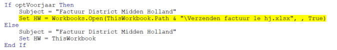

Ik zal het wel niet goed hebben gedaan, nu staat dit er, maar het probleem is nog niet opgelost.
Wil je a.u.b. de volledige regel tonen hoe die er uit moet zien?
Dat is ook niet wat ik zei:
Set HW = Workbooks.Open(ThisWorkbook.Path & "\Verzenden factuur 1e hj.xlsx", , True)
En dus de jiuste extensie achter de punt zetten.
Dat zou moeten werken.

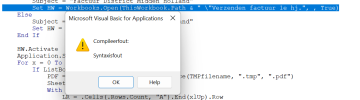

Beste Edmoor,
Op het moment dat ik klik op Factuur verzenden krijg ik deze melding.
Wat
Die melding lijkt me toch duidelijk.
Volgens de bijlage in bericht #10 is de extensie xlsm en niet xlsx
