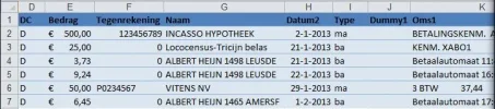

Ik heb een werkblad (jan13) met rabobankmutaties. jan13E=bedragkolom, jan13G=omschijvingkolom
Ik heb een overzichtblad met in kolom D een zoektekst (komt overeen met jan13G).
Met deze index-formule haal ik per post via de zoektekst de mutatiebedragen op uit jan13.
=INDEX(jan13E;VERGELIJKEN($D1;jan13G;0))
Dit is prima voor losse mutaties die 1x per maand voorkomen (hypotheek, verzekeringen, enz).
Maar er zijn vele mutatieregels met bv. ALBERT HEIJN in de omschrijving. Daarvan wil ik eigenlijk het totaalbedrag op mijn overzichtblad vermelden.
Is er een formule denkbaar waarbij bv. D1 de tekst ALBERT HEIJN bevat en dat ik de som van al deze mutatieregels in 1 keer kan ophalen ?

In de bijlage heb ik Finlijst.xlsx opgenomen, deze bevat het overzicht (finlijst) en een werkblad met mutaties jan2013.
Het werkblad met de mutaties (jan2013):
Het overzicht (finlijst):
De formule waarmee in het overzicht de bedragen uit de mutaties worden opgehaald =
=INDEX('jan2013'!E2:E8;VERGELIJKEN($D5;'jan2013'!G2:G8;0))
(Soms moet in L2:L8 worden gezocht, deze "L" heb ik voor de duidelijkheid in een aparte kolom(J) in het overzicht opgenomen.)
Het voorbeeld toont hoe 3 maandelijkse bedragen netjes met bovenstaande formule uit de mutaties worden opgehaald.
De 3 ALBERT HEIJN-regels wil ik met 1 totaalbedrag overnemen in mijn overzicht.
Hoe kan ik dit doen ?
