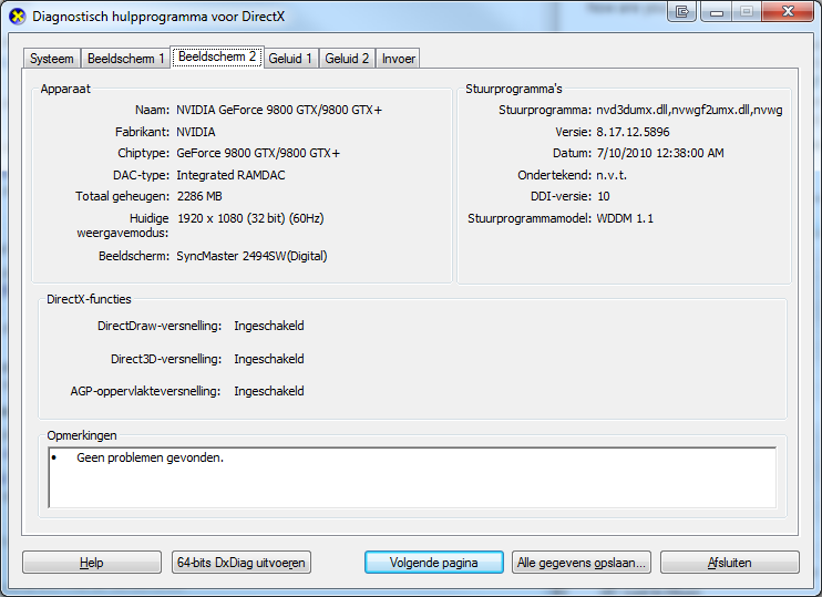

Heb het gedaan en krijg ik dit:
Vind het wel vaag mijn beeldscherm zit gewoon op die Asus videokaart aangesloten.
Wil dit zeggen dat er geen goede videokaart is maar meer een standaard videokaart ?
Gr. Joey
Ja, Windows heeft een standaard driver geinstalleerd, dus op dat moment word de videokaart niet optimaal benut.
