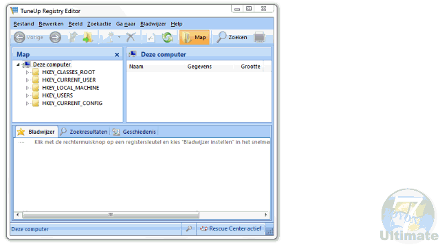

:thumb: Perfect ! dan is het gelukt dus....:D Maar toch.....( die hoef je nu nie meer ! :D ) wou ik je ook zeer klein tipje voor ev. toekomst vertellen, in app. ''TuneUp Utilities 2011'' heb je ook een zeer mooie functie dat je sporen van iets opzoeken kan kijk ff mijn bijgevoegde gif ...
:)En..... je moet voor 100 % zeker zijn ALS je uit register iets verwijderen wil, dat betreffende sleutel's enz. strikt en zeker van app. welke je weg wil, zijn !]
In je 'gif' kun je zien hoe je alles selecteerd. Maar hoe kun je alles in één klap verwijderen?
:) verwijderen ..? maar wat ?? bedoel je randen niet hoeven te zien of ? :D
Nee hoor! Ik bedoel dat ik al de registersleutels die verband houden met "Visual Studio" zou willen verwijderen. Vermits ik ondertussen deze "Visual Studio" al verwijderd heb met "Revo Uninstaller Pro".
:) Ach dat.... net zoals altijd word gesproken, in register altijd kan je iets ... van verwijderde'n bestanden sporen vinden, maar dat is ook niet zooo erg, ..:thumb: als je hebt met Revo toevallig Force-de-installatie gebruikt je krijgt dan ook eind van de-installatie een scan om essentiële sporen van app. te verwijderen , restjes ALS maar wel ( zeer weinig van belang ! :D ) achterblijven ze, zijn ze nie zo erg, en hebben ze geen invloed op systeem, of ev. nieuwe app. herinstallatie, je hoef in principe niet zo handmatig via Tune-Up register editor spoortjes te zoeken die kan je ook via andere onderdeel van Tune-Up en die tijdens Tune-Up installatie krijg je snelkoppeling altijd op je bureau blad ...dit is ''TuneUp 1-klik Onderhoud'' die voor je automatisch verwijdert ( Nadat je met Revo iets verwijdert hebt ! ) achtergebleven restjes enz.. enz.. enz..
