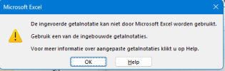

Marco, dank voor je reactie.
Helaas, die doet t niet als ik m probeer in te voeren. 😢
zet er nog een extra ; achter de code die Marco aangaf
PHP:
_ * #.##0,000_ ;_ * -#.##0,000_ ;_ * "0"??_ ;_ @_;
Willem, dan kan de formule inderdaad ingevoerd worden, met die extra ";".
