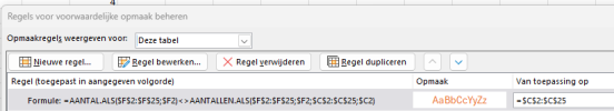

Met deze opmaak kan dat:
ook je bereik van de dubbele waarden aangepast want je gebruikt een tabel en als je een tabel kolom of heel tabel bereik geeft wordt de VO ook automatisch aangepast als de tabel kleiner en groter wordt.

Ah zo, dan had ik je niet goed begrepen
met deze VO zou het dan moeten lukken. in het kader van het EK heb oranje tekst gebruikt
