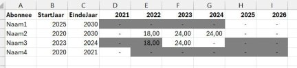

Ik wil in een aantal cellen (kolom) een voorwaardelijke opmaak instellen wanneer de waarde in twee andere kolommen aan een bepaalde voorwaarde voldoen. Het gaat om een tabel met abonnementen, waarbij een BeginJaar en een EindeJaar is aangegeven (jaren haal ik weer uit een kolom met de datum). Ik heb een kolom per jaar, waarin staat aangegeven hoeveel men in dat jaar heeft betaald aan het abonnement. Ik wil de cellen van abonnees die in dat jaar niet hoefden te betalen (omdat abonnement nog niet gestart was of omdat abonnement is afgelopen grijs kleuren, zodat in één opslag is te zien dat het klopt dat hier een bedrag van 0,- in staat. Of wanneer daar wel een waarde in staat dat de abonnee recht heeft op terugbetaling.
Ik heb even een testbestandje aangemaakt om te laten zien wat ik bedoel (zie bijlage).
Bij voorwaardelijke opmaak heb ik de volgende regel aangemaakt:
Formule: =EN($B:$B<2021;$C:$C>2021)
Ik zou dan verwachten dat het er zo uit komt te zien als in deze afbeelding.
Wat doe ik fout?
Je hebt aan één regel genoeg:
=OF(D$1<$B2;D$1>$C2)

Wauw, zo simpel? Het werkt inderdaad (of lijkt te werken), nu nog even toepassen in het eggie...

De formule OF(D$1<$B2;D$1>$C2) uitgelegd:
Voor het toepassingsgebied geldt dat als het jaartal in rij 1 (kolom D t/m I) kleiner is dan het startjaar of groter dan het eindjaar van de betreffende rij dan geldt de gekozen opmaak.
